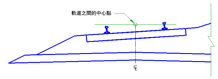

貼附
依預設,貼附點位於軌道之間的中心線。可以使用次組合參數相對於該點移動追蹤。

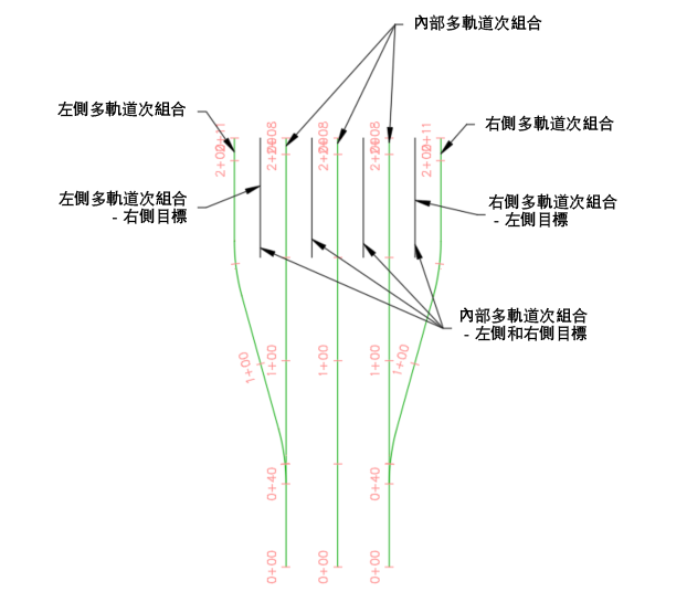

此次組合會在多軌道的情況下,搭配「內部多軌道次組合」和/或「左側多軌道次組合」運作。使用這些次組合時,每個軌跡線均有自己的定線和縱斷面。將此次組合放置在內部的右側定線和縱斷面。請使用輸入參數或所提供的目標參數,來控制次組合的左側邊緣位置。目標是右側定線和內部軌道定線之間的線。

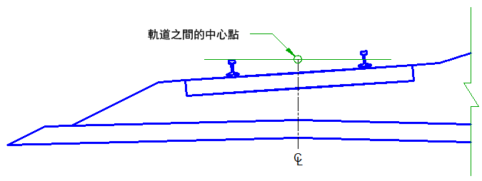

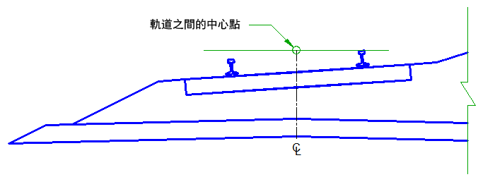

將軌道鐵路超高資訊套用到定線基準線時,軌道會相應旋轉。繞其旋轉的點取決於定線的鐵路超高資訊中所含的「樞軸方法」設定。如果將「樞軸方法」設定為「低側軌道」,則曲線內側的軌道將保持於軌道高程處,外側軌道的高程將會調整為等於鐵路超高的值。
如果將「樞軸方法」設定為「高側軌道」,則曲線外側的軌道將保持於軌道高程處,內側軌道的高程將會調整為等於鐵路超高的值。
如果您將「樞軸方法」設定為「中心基準線」,則兩個軌道會調整為等於鐵路超高值一半的值,外側軌道向上,內側軌道向下。

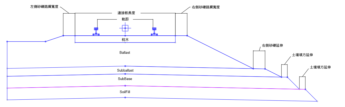

在配置模式中,此次組合將顯示組成軌道、枕木、碎石、砂礫和側坡的連接。

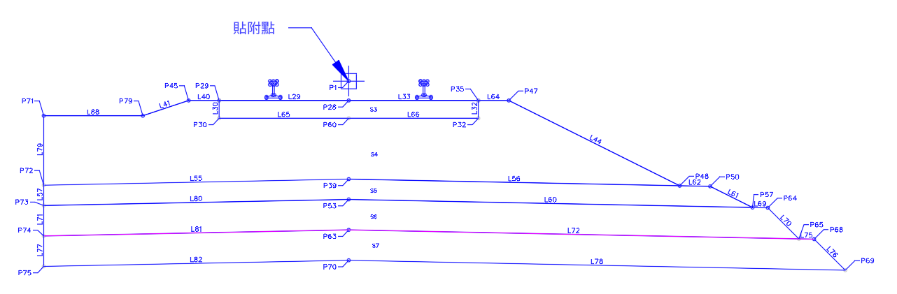

點、連接和造型代碼
下表列示了此次組合中已為其指定代碼的點代碼、連接代碼和造型代碼。此次組合中未為其指定代碼的點代碼、連接代碼和造型代碼不包括在此表中。
點、連接或造型
字碼
描述
P1、P4-P21 軌道 軌道
P2 Cl_Rail 軌道的中心線
P3 Gauge_Line,軌道 測量線 (軌道頂部內側邊緣)
P28-P32、P60 枕木 枕木
P45、P54-P55、P47、P71-P72 Ballast Ballast
P50、P53、P73 Subballast Subballast
P63、P65、P74 SubBase SubBase
P68-P70、P75 SoilFill SoilFill
L1、L2 Top_Rail,軌道 軌道頂部
L3-L28 軌道 軌道
L29-L33、L65-66 枕木 枕木
L40-L41、L44、L55-L56、L79、L88 Ballast Ballast
L57、L60-L62、L80 Subballast Subballast
L70-L72、L81 SubBase SubBase
L76-L78、L82 SoilFill SoilFill
S1、S2 軌道 軌道
S3 枕木 枕木
S4 Ballast Ballast
S5 Subballast Subballast
S6 SubBase SubBase
S7 SoilFill SoilFill
編碼圖
