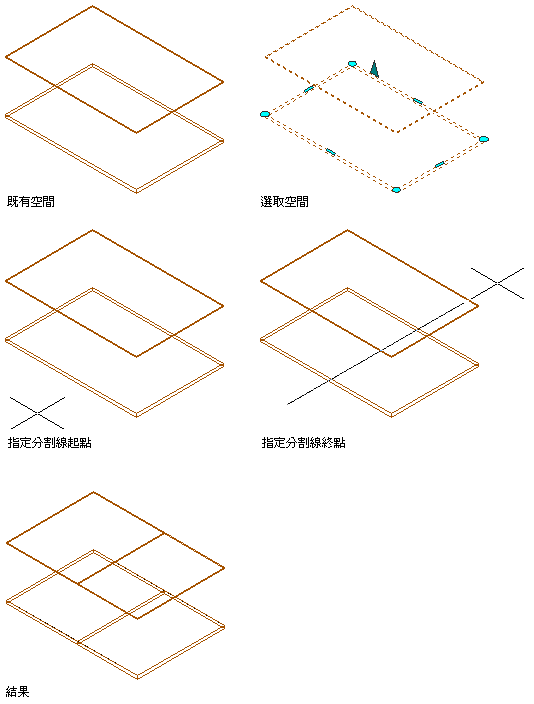

分割線條物件的步驟
按照您所繪製的分割線將線條或含有線條的圖塊分割成兩 (或更多) 部分。然後您可以選取分割線兩側的任意一部分。如果使用此選項將封閉邊界的物件分割為兩部分,則分割後的兩部分均將重新生成閉合。如果沿長度方向分割「Z」形圖案的開放聚合線,將會建立許多可選取的線段。
  1. 選取要分割的線條、物件或圖塊。
  2. 按一下右鍵,然後按一下「AEC 修改工具」「分割」。
  3. 指定兩個點以建立分割線。對於封閉邊界的物件,這兩個點可以在邊界內部,也可以在邊界外部。分割線是自動延伸的,直到它同選取的物件的所有邊界相交。
    可以選取在分割線任一側的線條或物件的分割部分。在選取了第二點之後,分割線是不可見的。
