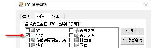

  4. 按一下「物件」頁籤,然後選取要包含在 IFC 檔案中的物件。
    • 若要匯出 Autodesk Civil 3D 定線及其關聯的縱斷面資料,請務必選取「定線」勾選方塊。系統會為每條定線匯出單一的完工地形縱斷面。
      重要: Autodesk Civil 3D 定線可使用 4x1 版資料架構匯出。您必須選取 4x1 版,才能在「IFC 匯出選項」對話方塊的「物件」頁籤上選取「定線」勾選方塊。如果該勾選方塊無法選取,請按一下「標頭」頁籤,然後選取 IFC 4x1 版。
    • 若要匯出從 Autodesk Civil 3D 物件建立的實體,需確保「實體 (3D)」勾選方塊已選取。
