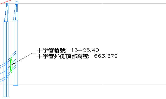

  5. 按一下「標示和表格」面板 「加入標示」,然後選取「整個網路縱斷面」「單一零件縱斷面」。您可以在需要時將標示拖離管,如以下插圖中所示。
    如果十字管沿著定線移至其他樁號,則標示將被更新為新樁號和高程資訊。
