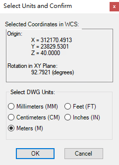

  3. 在「選取單位並確認」對話方塊中,選取圖面單位。按一下「確定」。
