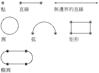

檢視幾何圖形類型
零件建置器提供可用於建置模型的九種幾何圖形類型:
點
透過 X 和 Y 座標定義。
直線
透過位置和方向定義;受起點和終點的約束。
無邊界的直線
透過位置和方向定義;由於對起點和終點沒有約束,因此長度不受限制。
圓
透過中心點和半徑定義。
弧
透過中心點和半徑定義;受起點和終點的約束。
矩形
透過直線和點定義,其中直線和點受保持每條邊的起點和終點以及互垂角度的約束。
橢圓
透過直線、弧和點定義,其中直線、弧和點受建立與兩條直線相切並具有已定義起點和終點的兩個弧的約束。
點參考
透過工作平面中根據從其他工作平面中所選取來源點的點進行定義。點參考將隨來源點移動或刪除。
專案幾何圖形
透過指定工作平面上之修改子的投影定義。專案幾何圖形是固定的,無法在工作平面中移動。它連結至修改子,隨修改子的變更而調整。
