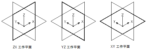

零件建置器提供三個在 X、Y 和 Z 軸的原點處相交的預設工作平面。預設工作平面有助於您開始為零件塑型。通常,最好在頂部工作平面中開始塑型,並依需要加入其他工作平面。在塑型過程中,您可以隨時加入工作平面。每個工作平面均具有各自的內部座標系統。可以在目前的使用者座標系統 (UCS) 或世界座標系統 (WCS) 中的任何平面上建立工作平面。
可以從「建立工作平面」對話方塊中將以下預置工作平面加入至模型:
預設
建立 WCS 的標準 ZX、YZ 和 XY 工作平面。

檢視預設工作平面

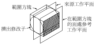

參考工作平面
參考工作平面定義為修改子範圍之面上的平面。每個修改子具有定義圖徵範圍之不可見的範圍或邊界框。您可以建立參考範圍平面之一的工作平面。若要定義參考工作平面,請選取修改子和表示您希望建立之平面方向的來源工作平面。將偵測圖徵的範圍或邊界框,並且有兩個有效的參考工作平面可供選取。如果移動了修改子或重新調整了修改子的大小,則參考工作平面也將隨之移動。
建立參考工作平面
