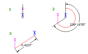

透過指定方位角建立直線的步驟
從起點 (1) 指定方位角 (2) 和距離 (3)。
