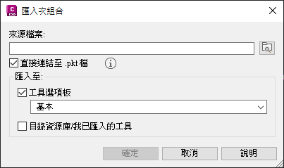

若要取得更多資訊,請參閱〈將次組合 PKT 檔匯入至圖面的步驟〉。
若要取得更多資訊,請參閱〈在圖面中建立次組合 PKT 檔新例證的步驟〉。

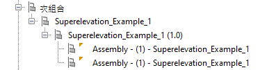

若要取得更多資訊,請參閱〈變更圖面中次組合 PKT 檔的步驟〉。

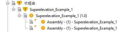

您可以在過期項目上按一下右鍵,然後選取「更新所有次組合」,以更新圖面中的次組合。

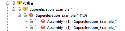

您可以在遺失的項目上按一下右鍵,然後選取「修正遺失的路徑」以顯示「次組合來源路徑」對話方塊,並在其中更新路徑。
