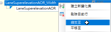

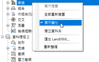

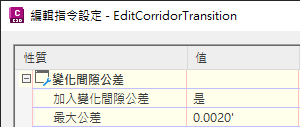

2024.1 版新增功能
已對廊道變化工作流程實作以下增強功能:
2024 版新增功能
建立和編輯廊道變化的功能已增強。
