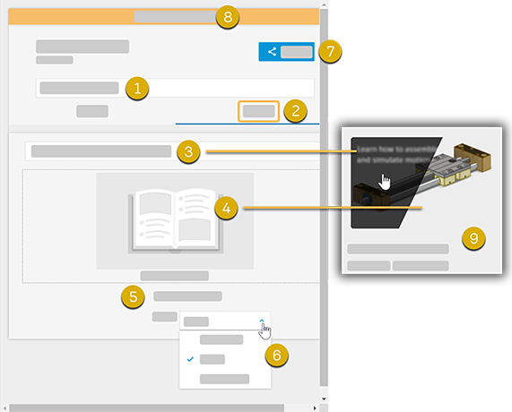

自學課程介面有兩個主要區段,由「工作」和「關於」頁籤分隔。
- 自學課程標題 - 可在任一頁籤上輸入。
- 「關於」頁籤
- 自學課程描述 - 輸入描述,以協助受眾瞭解他們將從自學課程學習的內容。當游標懸停在自學課程庫中的自學課程上時,會顯示該描述。
- 縮圖影像 - 按一下以加入自學課程的影像。
- 作者 - 活躍使用者的名稱。不可編輯。
- 自學課程類型 - 從「快速入門」、「基本」和「中級」中進行選擇。
- 共用 - 按一下以共用自學課程。
- 共用狀態 - 狀態同時以文字和顏色編碼表示,以便您可以輕鬆瞭解自學課程是否被共用。
- 自學課程庫 - 自學課程縮圖、標題、描述、發行和下載計數會顯示在自學課程庫中。
- 與項目 1 相同。
