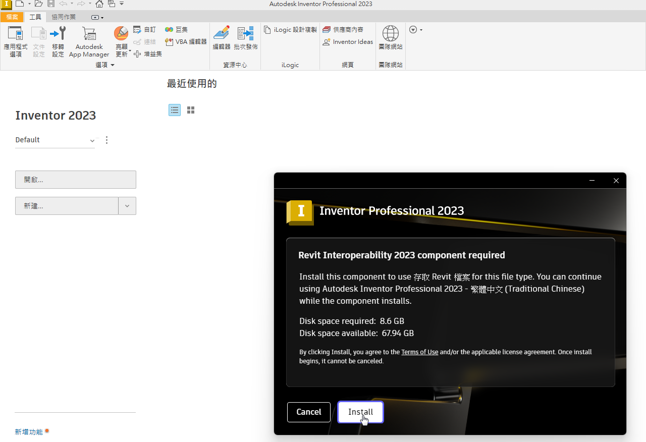

在 Inventor 中參考 Revit 資料的功能,會使用與 Inventor 版本相符的已安裝 Revit 元件。如果在安裝期間除選了「Revit 與 Inventor 的互通性」選項,且 Revit 元件未安裝或在某個時間已移除,您現在可以即時安裝該元件。
過去,您必須停止正在執行的作業,並採取必要步驟來變更 Inventor 安裝,以包括 Revit 元件選項。但現在不需要這樣做。
此流程已大幅改進。如果未安裝 Revit 元件,且需要該元件的指令已啟用:
  1. 會取消 Inventor 指令。
  2. 會在背景中安裝對應的 Revit 元件。您不必停止 Inventor 並執行安裝變更,安裝會自動完成。
  3. 同時,您可以繼續處理其他 Inventor 資料。
  4. 安裝 Revit 元件後,您也可以使用 Revit 資料。
