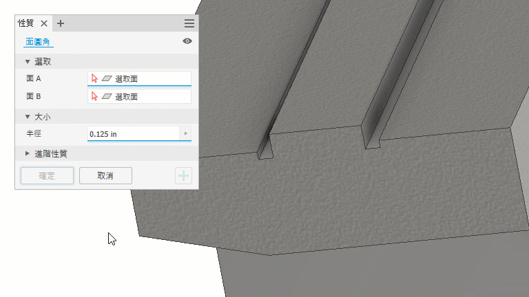

  • 面圓角
    在單一實體的兩個不相鄰面之間加入圓角特徵。如果有相鄰特徵,則會覆蓋並填滿這些特徵,以建立圓角。
    若要取得更多資訊,請參閱〈建立面圓角〉。

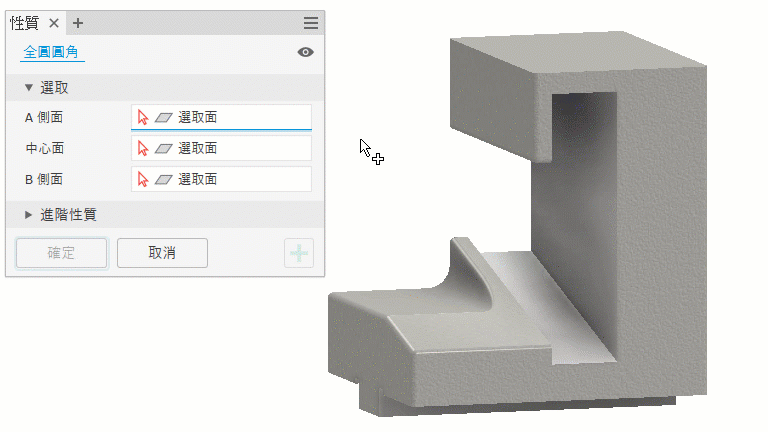

  • 全圓圓角
    加入與所選面或面集相切的圓角特徵。
若要取得更多資訊,請參閱〈建立全圓圓角〉。
