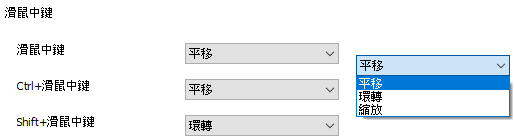

導覽增強功能
「應用程式選項」對話方塊中的「顯示」頁籤現在提供設定,讓您將滑鼠中鍵對映至縮放、平移或環轉。
Inventor® Ideas 提交
若要取得更多資訊,請參閱〈應用程式選項」>「顯示」頁籤參考

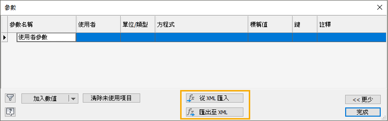

「參數」對話方塊增強功能
現在也可以從「參數」對話方塊存取以下功能區指令:「管理」頁籤 「參數」面板 「從 XML 匯入」「匯出至 XML」
Inventor® Ideas 提交
若要取得更多資訊,請參閱〈在模型中使用參數〉

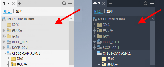

瀏覽器對比增強功能
已增大現地編輯期間的瀏覽器對比,以便於區分作用中模型和非作用中模型。

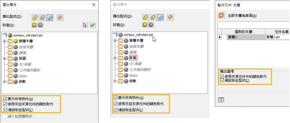

導出和其他保留設定增強功能
建立導出零件時,以下導出設定現在會在階段作業之間保留。依預設會勾選所有這些設定。如果除選某個設定,則該設定將保持除選狀態,直到您再次選取它。
  • 零件
    • 連結板金型式
    • 展示所有物件
    • 使用來源元件中的顏色取代
    • 減少記憶體模式
  • 「組合」(「選項」頁籤)
    • 連結板金型式
    • 使用顏色取代
    • 減少記憶體模式
    • 建立獨立本體
Inventor® Ideas 提交
若要取得有關建立導出零件的更多資訊,請參閱〈建立導出零件或組合〉

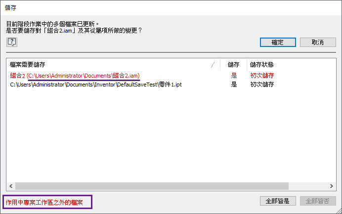

「儲存」對話方塊增強功能
「儲存」功能已增強,可讓您快速識別您要儲存但不在作用中專案中的檔案。不在作用中專案中的檔案會以紅色顯示。
此外,尚未儲存至磁碟的檔案會將儲存路徑顯示為字尾,以為您提醒目標位置。
若要取得更多資訊,請參閱〈「儲存從屬項」對話方塊參考〉
