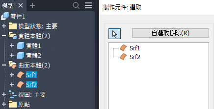

在「製作元件」作業期間選取曲面本體
使用「製作元件」指令時,現在可以選取曲面本體。可以從瀏覽器或圖形視窗中選取曲面本體。

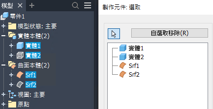

在「製作元件」作業期間選取不可見本體
使用「製作元件」指令時,您現在也可以選取不可見本體。

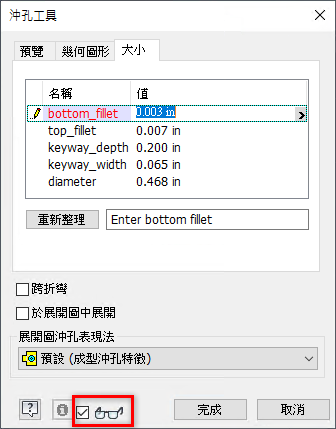

衝孔工具預覽改進
現在,您可以控制是否使用「衝孔工具」對話方塊中的新「預覽」控制來計算預覽。 例如,預覽會在您除選點或變更值時更新。
此外,使用最佳化的計算方法,可大幅提升衝孔工具的效能。
