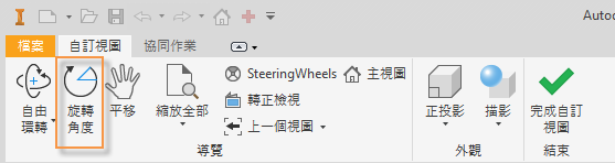

現在可在零件檔與組合檔中使用「旋轉角度」
「旋轉角度」現在可在 3D 模型環境中提供精確的相機控制。
若要取得更多資訊,請參閱〈旋轉模型視圖〉

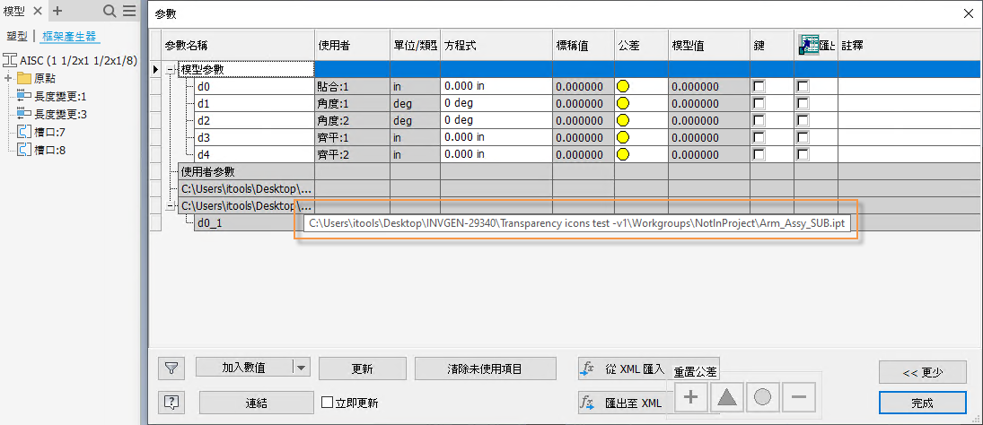

參數增強功能
「使用者參數」工具提示現在會展開,以顯示使用者參數所連結自的來源檔案的完整路徑。
Inventor® Ideas 提交
若要取得參數的更多資訊,請參閱〈在模型中使用參數〉

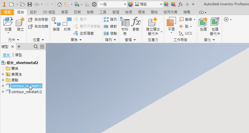

檔案開啟增強功能
現在,您可以從 Windows 檔案總管開啟零件檔、組合檔、圖檔和簡報檔的檔案位置:在零件檔、組合檔、圖檔或簡報檔的瀏覽器中,於檔案上按一下右鍵,然後選取「開啟檔案位置」。

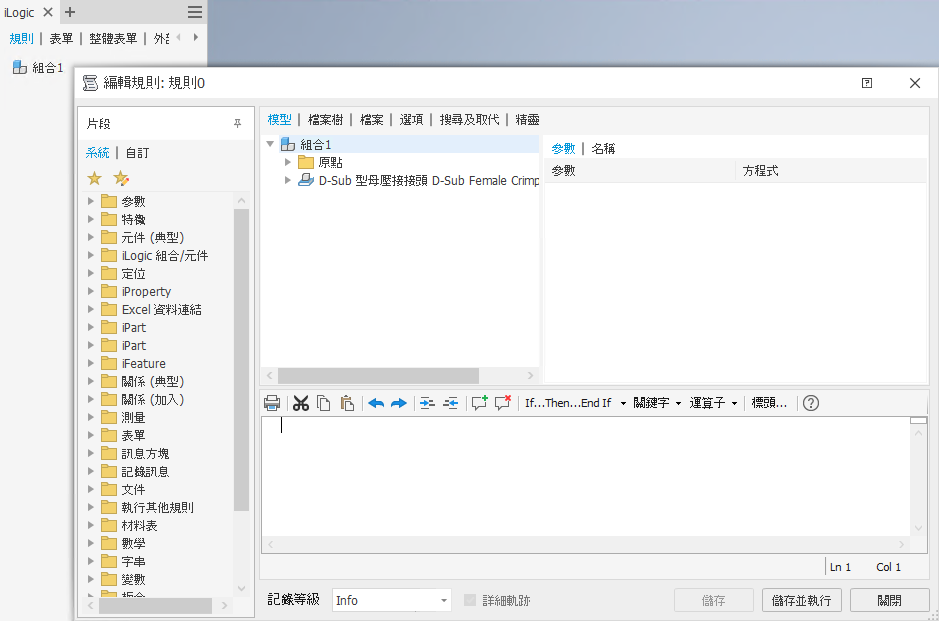

iLogic 使用者介面
iLogic 使用者介面已使用現代化主題更新。

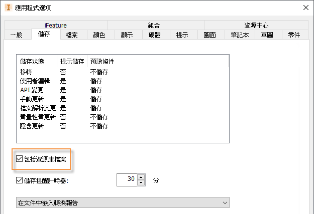

「應用程式選項」>「儲存」頁籤的增強功能
為了清晰起見,「將檔案儲存在資源庫資料夾中」勾選方塊已更名為「包括資源庫檔案」。一般而言,「儲存」頁籤可讓您控制希望系統提示您儲存的編輯類型,而「包括資源庫檔案」設定可讓您控制是否要在提示中包括資源庫檔案。
若要取得更多資訊,請參閱〈「儲存」頁籤參考 (「應用程式選項」)〉

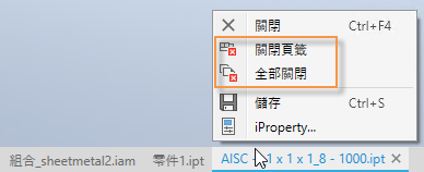

關閉頁籤/檔案增強功能
使用新的「關閉頁籤」和「全部關閉」關聯式功能表選項,可快速關閉所有開啟的文件。可從所開啟頁籤的關聯式功能表存取新選項。
  • 關閉頁籤:關閉所有可見頁籤。
  • 全部關閉:關閉所有可見頁籤,以及透過API 開啟和隱藏的任何檔案。
