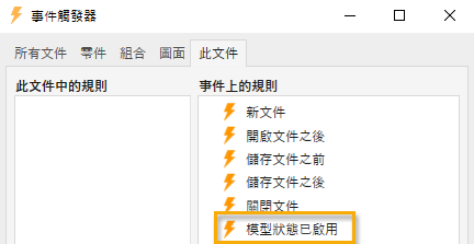

- 「事件觸發器」對話方塊中現在提供一個稱為「模型狀態已啟用」的新事件。啟用模型狀態時,此觸發器會觸發。使用此觸發器可在發生事件的文件中執行規則。

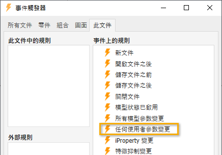

對使用者參數變更事件的 iLogic 支援
「事件觸發器」對話方塊中現在提供一個稱為「任何使用者參數變更」的新事件。在您變更使用者參數的值時,此事件會觸發。
註: 加入或刪除參數不會觸發此事件。
若要取得有關 iLogic 中觸發器的資訊,請參閱〈使用 iLogic 中的事件觸發器〉。

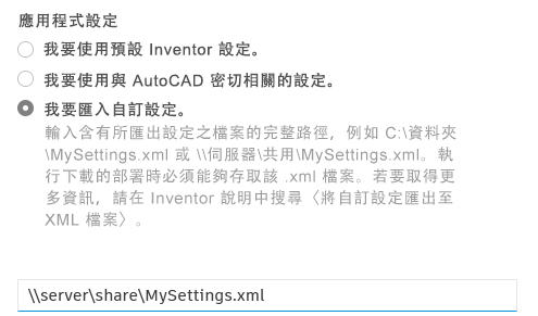

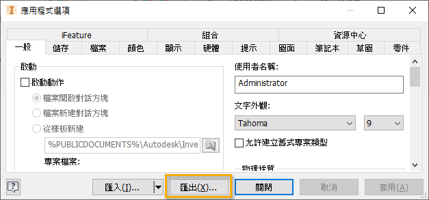

iLogic 部署增強功能
現在,您可以在「iLogic 規劃」對話方塊中建立一個部署,在其中包括您的自訂設定。
| 在「應用程式選項」對話方塊中,按一下「匯出」。「匯出」會將目前的「應用程式選項」和「iLogic 規劃」對話方塊中的設定儲存至一個 .xml 檔案。
| 建立部署時,請選取「我要匯入自訂設定」,然後輸入所匯出 .xml 檔案的路徑。
