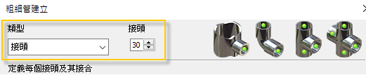

現在,您可以建立最多有 30 個接頭的零件。先前最多為 10 個。
Inventor® Ideas 提交
若要取得有關建立粗細管零件的更多資訊,請參閱〈建立粗細管零件〉

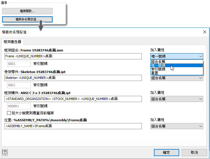

  • 應用程式選項:「檔案」頁籤上有一個新的「檔案命名預設值」區段用於框架產生器。
    在「檔案命名預設值」對話方塊中,按一下「加入屬性」下拉式清單可設定您的命名規則。
    Inventor® Ideas 提交
    若要取得更多資訊,請參閱〈「檔案」頁籤 (「應用程式選項」)〉

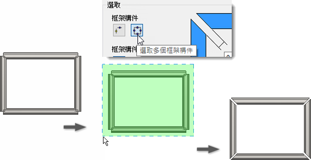

  • 斜接:該對話方塊中加入了「選取多個框架構件」選項。啟用此選項可同時斜接多個構件。
    Inventor® Ideas 提交

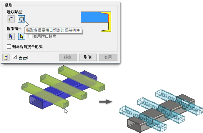

  • 槽口:該對話方塊中加入了「選取多個框架構件」選項。啟用此選項可在同一作業中包括多個構件。
若要取得有關「斜接」和「槽口」的更多資訊,請參閱〈修改接合形式或將接合形式套用至框架〉

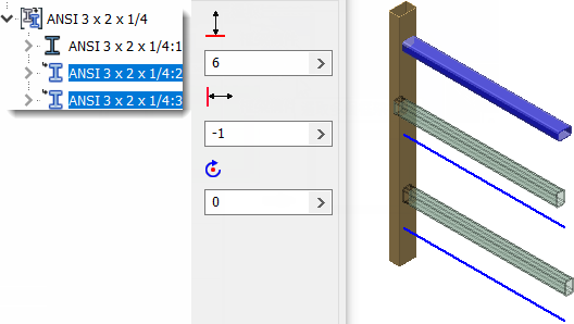

變更:「變更」指令中引入了新的選取和編輯行為。在舊版本中,您無法選取或編輯重複使用之元件的屬性。
現在,您可以選取任何群組中重複使用的構件,以修改距離和旋轉角度值。所有群組構件都參與大小或族群變更。
若要取得更多資訊,請參閱〈修改基準框架構件〉

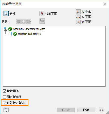

「鏡射元件」指令現在可辨識板金零件,並可讓您將來源元件的板金型式連結至鏡射複本。
如需詳細資料,請參閱〈鏡射元件〉

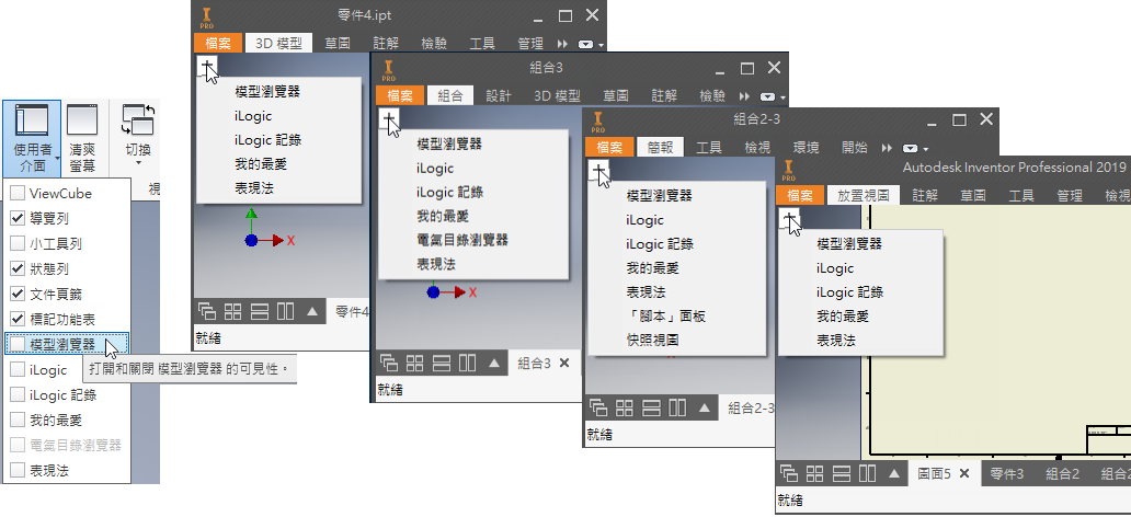

所有文件類型都加入了模型瀏覽器的存取點。如果未顯示瀏覽器,您將在圖形顯示區域的左上角看到此圖示 。按一下此圖示可展示作用中文件的可用瀏覽器面板。
若要取得更多資訊,請參閱〈Inventor 瀏覽器〉

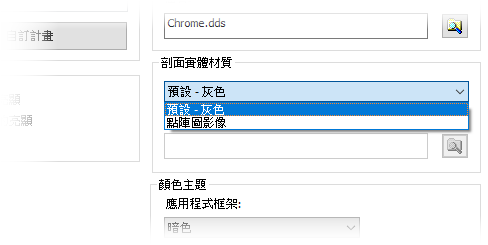

剖面實體材質
「應用程式選項」「顏色」頁籤 「剖面實體材質」可讓您指定材質貼圖,以便與模型剖面視圖中所用的收頭面配合使用。預設為灰色。若要使用其他顏色,請建立影像,然後選取該影像,以將其用做剖面實體材質。
Inventor® Ideas 提交
若要取得有關應用程式選項的更多資訊,請參閱:〈「顏色」頁籤參考 (應用程式選項)〉

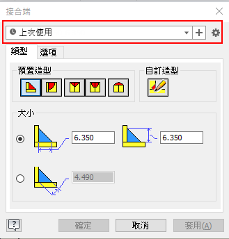

既有指令的預置
您可以使用預置來建立可重複使用的圖面註解。
  • 熔接符號
  • 接合端
  • 2D 和 3D 註解的表面加工符號
Inventor® Ideas 提交:
若要取得詳細資料,請參閱〈使用預置〉
