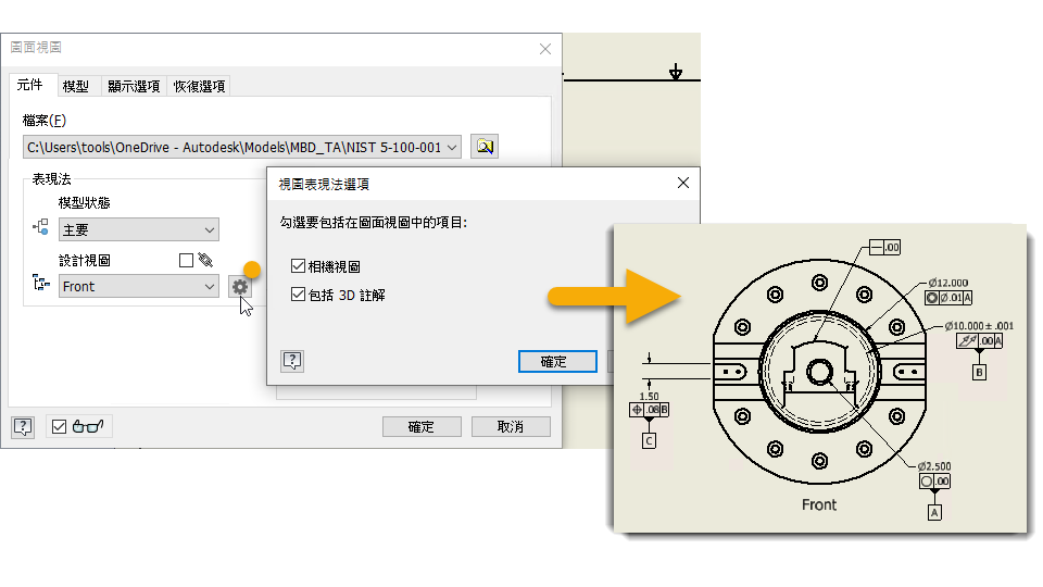

圖面視圖的新選項
建立基準視圖時,按一下視圖設定選項,以包括儲存的相機視圖和 3D 註解。
若要萃取投影視圖的 3D 註解,請按兩下視圖以啟用視圖編輯,然後在視圖設定中啟用「包括 3D 註解」。
此動作會執行兩項操作。它會在視圖中顯示 3D 註解,並設定視圖選項,以包括在圖紙格式中。

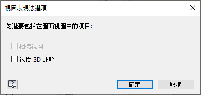

建立或編輯投影視圖時,會顯示「視圖表現法選項」對話方塊。「相機視圖」選項會停用,以保持基準視圖與投影視圖之間的關係。

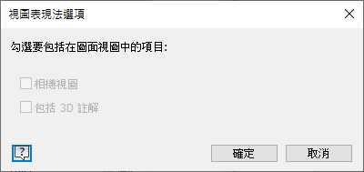

建立子系視圖 (例如剖面視圖和詳圖) 時,如果子系視圖的相機方位與所編輯圖面視圖的方位不相符,則這兩個選項都會停用。
