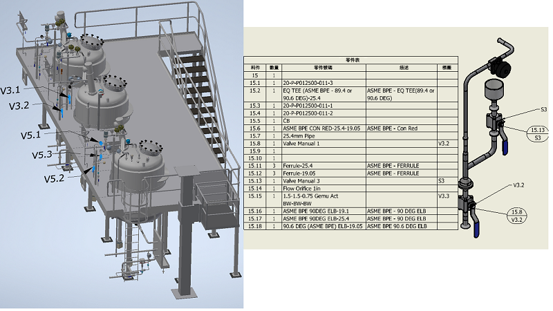

這項強大的新功能,可讓您為個別元件例證指定性質。指定的性質儲存在父系組合中。
與 iProperty 不同,例證性質不會影響參考的元件檔案。例證性質僅指定給個別元件例證,並可取代自訂 iProperty。例證性質可用於註解,例如件號、引線註記、零件表等。
例證性質:
- 將資訊 (標籤、性質) 指定給個別元件 (零件、組合) 例證。
- 儲存在直接父系組合中。
- 儲存在頂層組合中的次組合中。
- 可以視為自訂 iProperty 的延伸資訊。
- 獨立於自訂 iProperty,或涵蓋 (取代) 自訂 iProperty 值。
- 在「例證性質」或「材料表」對話方塊中建立和編輯。
- 可以包括在零件表、件號、引線註記和草繪式符號中。
- 如果不存在例證性質,則材料表、自訂 iProperty、零件表、件號和引線註記的工作方式與舊版相同。
使用例證性質可以:
- 取代資源庫 (資源中心) 元件的自訂 iProperty 值。
- 將線路圖中的標籤加入至 3D 模型中的元件,並在文件中使用這些標籤。
- 在運輸容器或安裝中識別個別元件的位置。
- 在材料表和零件表中分隔個別例證,並將特定資訊加入至其中。例如,元件設定或可能的元件取代。
- 將自訂 ID 加入至個別元件或元件例證,並使用它們取代組合與次組合圖面中的料件號碼。
- 將組合資訊加入至模型。例如,將步驟順序號碼指定給個別組合元件,或將熔接資訊加入至熔接元件。
若要取得更多資訊,請參閱〈關於例證性質〉或〈處理例證性質〉。
