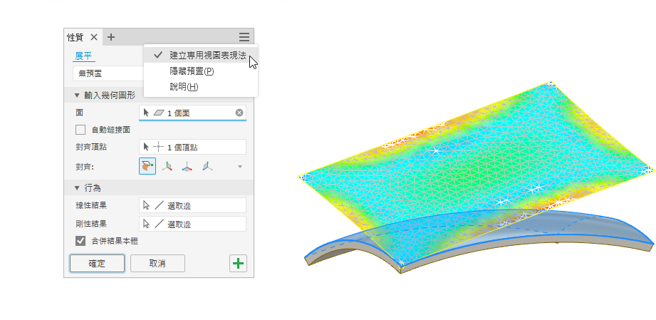

展平相鄰面
Inventor® Ideas 提交
Inventor® Ideas 提交
新的「展平」指令可讓您將使用「展開」或板金展開圖指令無法計算的面展平。例如,用於確定織物圖樣或展平帶戳記的物件。「展平」不會使用折彎計算來展平所選面。
「展平」過程中會顯示熱圖,讓您可以查看張力最大到最小的各個區域。您可以指定相鄰線段,以保持線性或剛性。
使用「建立專用視圖表現法」選項,可以輕鬆隔離和記錄輸出曲面。
提示: 在板金零件上抑制浮雕特徵以計算展開圖,然後取消抑制並選擇性地展平浮雕區域。
如需詳細資料,請參閱〈展平面〉

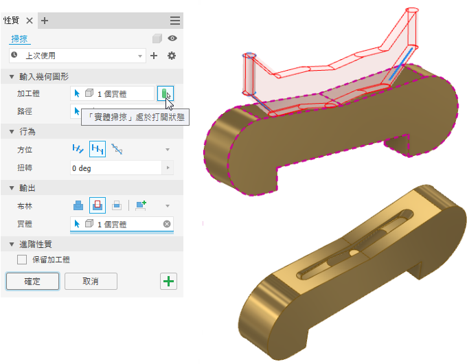

實體掃掠
Inventor® Ideas 提交
除了用於簡化工作流程的新性質面板,「實體掃掠」還允許您沿著路徑掃掠實體加工體。以下範例展示了沒有扭轉的固定掃掠路徑,以模擬一個工具路徑。
下一個範例展示了在「對齊」掃掠中使用 90 度扭轉的效果,該掃掠用於設計一個將瓶子從水平位置旋轉至垂直位置的進給螺桿。
(模型設計者:Scott Moyse)
如需詳細資料,請參閱〈建立掃掠〉

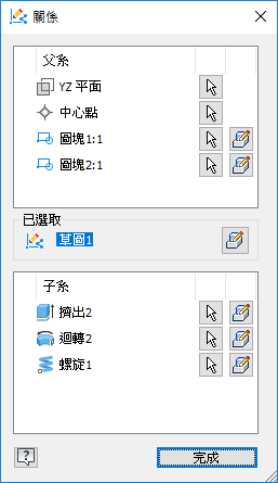

關係增強功能
特徵消耗的草圖圖塊現在會顯示在「關係」對話方塊中。
如需詳細資料,請參閱〈尋找零件中的關係」
