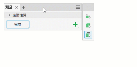

「性質」面板
工具選項板
某些性質面板 (例如「圓角」和「測量」) 會使用工具選項板。工具選項板顯示對使用中的指令很有用的選項。工具選項板預設會停靠到性質面板。可將它們從性質面板拖到圖元區中的便利位置。若要將它們與性質面板停靠在一起,請將它們拖曳到性質面板旁邊。

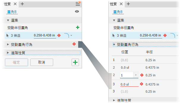

警告通知
警告通知顯示為紅色菱形內的驚嘆號。這些通知會警示您消除一些狀況,例如衝突的輸入、錯誤條件或阻止成功建立特徵的問題。如果問題在選集中,且選集顯示已收闔,則會將通知加入到選集節點。
若要取得更多資訊,請參閱〈關於「性質」面板〉

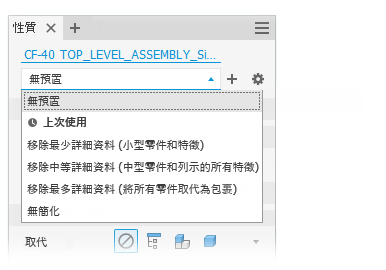

預置
「簡化」指令隨附有內建預置 (預先定義了用途)。
「預置」會使用「文件設定」中的長度單位。以內建預置為基礎的新自訂預置,會使用在啟動「新預置」指令時指定的單位值,而不使用文件單位。
若要取得更多資訊,請參閱〈使用預置〉。

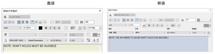

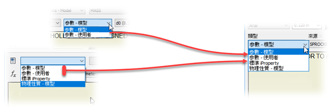

文字格式增強功能
合併了「設定文字格式」對話方塊中的部分控制,以改進工作流程並減少介面雜亂的情況。行為不會發生任何變更。
  • 「性質」「參數」清單已合併為「類型」清單
  • 「性質 - 模型」「性質 - 圖面」已合併為「標準 iProperty」
  • 「自訂性質 - 模型」「自訂性質 - 圖面」已合併為「自訂 iProperty」
  • 「參數 - 元件」變為「參數 - 模型」,僅變更了標示
  • 已標示下拉式清單
  • 已重新定位控制
    • 「文字旋轉」上移了一列
    • 「文字邊框」上移了一列
    • 「文字方塊」(僅限草圖文字) 已移至「顏色」控制的左側
    • 符號清單已與其他格式控制一起上移
若要取得更多資訊,請參閱〈「設定文字格式」參考〉
若要取得有關草圖文字的更多資訊,請參閱〈使用草圖〉。
