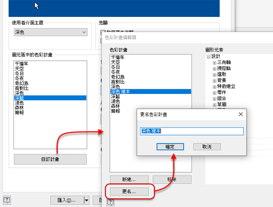

「應用程式選項」-「顏色」頁籤
在編輯器中更名自訂色彩計畫。
若要取得更多資訊,請參閱〈自訂色彩計畫〉

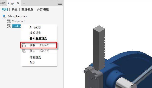

iLogic 增強功能
在「iLogic 瀏覽器」中複製並貼上規則
現在,在「iLogic 瀏覽器」中複製並貼上規則變得更加輕鬆。您可以直接在瀏覽器中選取 iLogic 規則,使用關聯式功能表中的「複製」指令,然後將其貼到其他零件或組合中。
您也可以在「規則」頁籤中將規則貼到同一文件。
若要取得更多資訊,請參閱〈處理 iLogic 中的規則〉
