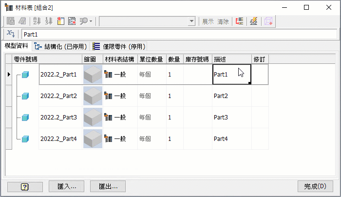

材料表
現在,您可以選取一欄中的多個儲存格,並同時變更所有儲存格中的文字。
選取一欄中的多個儲存格 (任何方法),並按 Delete 鍵,將刪除選取的所有儲存格中的內容 (不會刪除唯讀值)。
