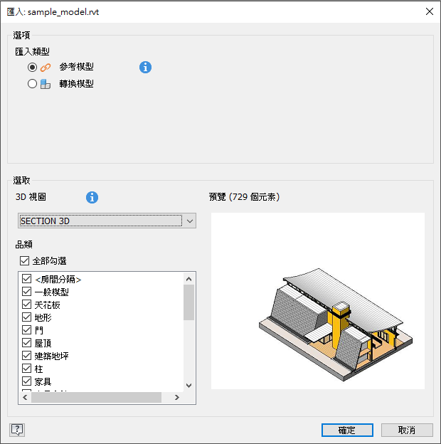

現在,您可以選取 3D 視圖,並除選要包括的品類,以指定要在匯入模型中包括或排除哪些 Revit 品類,然後再匯入模型。
有連結的 RVT 檔案時,會加入特殊品類「Revit 連結」。這可讓您在匯入程序中包括或排除所有連結檔案。
若要取得更多資訊,請參閱〈匯入 Revit 檔案做為 AnyCAD 參考模型〉
