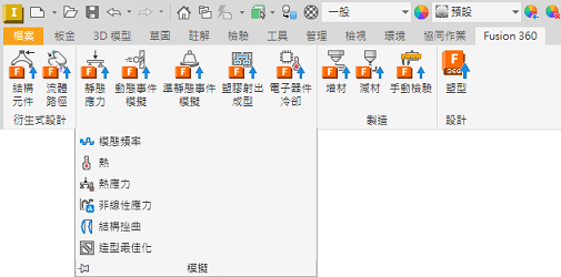

從 Inventor 中,啟動 Fusion 360 衍生式設計、模擬和製造工具。Inventor 組合和零件環境中均提供「Fusion 360」功能區。
使用這些工具時,您可以選擇啟動 Fusion 360 工作區,以執行您選擇的指令。「塑型」指令 (以前稱為「傳送至 Fusion」指令) 可讓您前往 Fusion 360「設計」工作區。這些新指令提供進入其他 Fusion 360 工作區的工作流程,包括「衍生式設計」、「模擬」和「製造」。您可以選取要使用的 Fusion 360 工具,以及要傳送至 Fusion 360 的元件。Inventor 元件會導出至單一 IPT,複製到 Fusion Team,然後在 Fusion 360 中的適當工作區中開啟。
