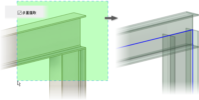

變更架構選取
先前,使用「變更」指令時,無法使用窗選。現在已啟用窗選,您可以使用「多重選取」選項同時選取多個構件。

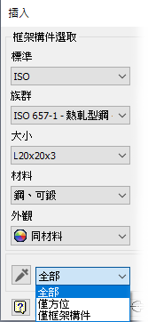

複製性質
使用「插入」和「變更構件」指令時,您現在可以從既有框架構件複製資訊。在對話方塊中選取滴管,以啟用「複製性質」,然後選取一個構件。您可以選擇僅複製框架構件資訊、僅複製方位資訊,或同時複製兩者。

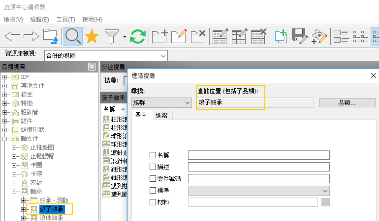

「資源中心編輯器」的工具列變得現代化
已更新「資源中心編輯器」的工具列,以改善圖示對比和一覽易讀性。
資源中心效能和生產力提升

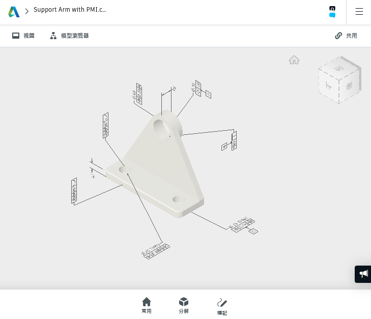

共用視圖和 Fusion Team 檢視器中現在會展示 3D 註解。

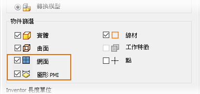

SolidWorks
現在可以匯入 SolidWorks 網面資料。在對話方塊的「物件篩選」區段中,勾選「網面」選項可包括所選檔案中的網面。若要取得關於處理網面資料的資訊,請參閱〈關於使用網面幾何圖形〉
STEP
現在,您可以勾選「圖形 PMI」選項,以匯入 STEP 242 檔案中的圖形 PMI 資料。

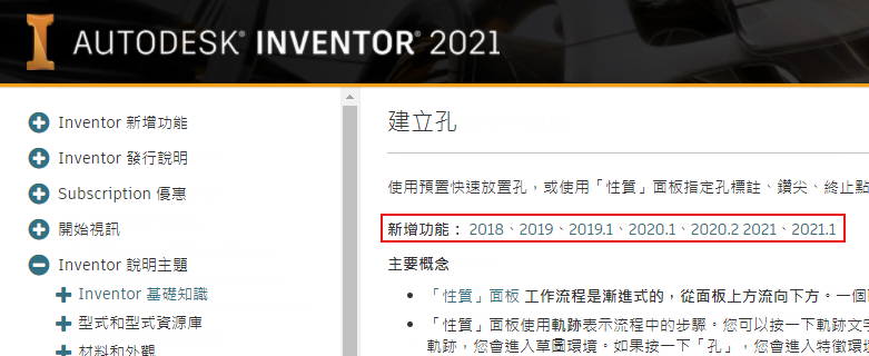

此外,使用 F1 取得說明頁面時 (如果適用),您將在頁面頂端看到連至〈新增功能〉主題的連結,該主題說明了特徵或指令發生的變更。
若要取得更多資訊,請參閱〈使用新徽章和更新的徽章〉

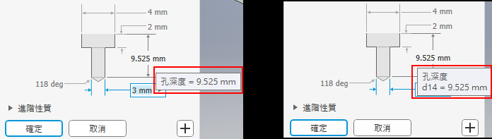

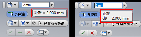

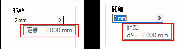

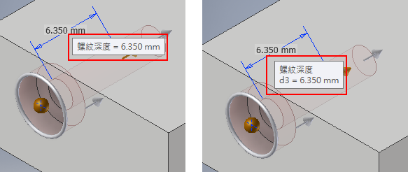

在值欄位的工具提示中顯示參數名稱
值欄位的工具提示現在會顯示參數名稱。將游標暫停在參數上時,會顯示名稱及值。
以下是舊版 (左圖) 與 2019.1 版 (右圖) 比較的一些範例:
對話方塊
「性質」面板
圖元區
小工具列

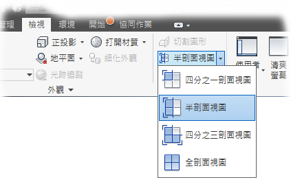

模型的剖面視圖
安裝 Inventor 時,您有機會選擇加入資料收集活動。根據您的 Inventor 使用資料,在零件和組合模型中最常使用半剖面視圖。因此,進行此更新後,在 Inventor 階段作業中首次使用「剖面視圖」指令時,將預設為半剖面視圖。感謝您協助我們確定此工具的正確設定。 在零件文件和組合文件中,都可以從「視圖」和「註解」頁籤存取「剖面視圖」指令。
