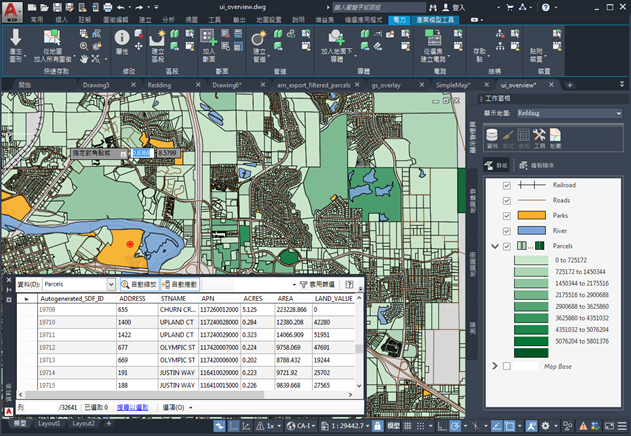

地圖檔是連接至地圖所有來源 (空間圖徵、圖面物件、點陣式影像和屬性資料) 的圖面。
每個地圖檔可包含多個顯示地圖 (用於列印或用於線上分發),您可以在其中選擇性地隱藏或展示您地圖中的項目。地圖僅做為概念性架構存在,而並非單獨的圖元或檔案。
您可以根據資料、圖層及其他準則,將型式套用至顯示地圖中的項目。對地圖中項目的外觀所做的變更不會影響地圖檔中的實際資料。
此地圖包含鐵路、公路、公園、河流和宗地的「顯示管理員」圖層。每個圖層都設定了不同的型式。若要取得 AutoCAD Map 3D 工具集 視窗部分的簡介,請參閱〈第 2 課:快速瀏覽 AutoCAD Map 3D 工具集〉。
