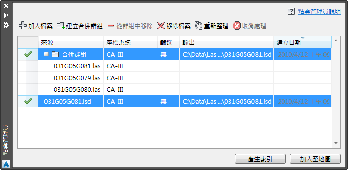

加入點雲資料
LiDAR Aerial Survey (.LAS) 檔或 ASCII (.XYZ) 檔引入 點雲 資料。
使用「點雲管理員」引入點雲資料
