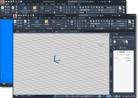

對於一般地圖,有四個樣板可供選擇:map2d.dwt、map2diso.dwt、map3d.dwt、map3diso.dwt。樣板設定可分別針對公制 (ISO) 單位和英制 (ANSI) 單位最佳化 2D 和 3D 顯示。按一下![]()
「新建」
「圖面」。從清單中選取樣板。
AutoCAD Map 3D 工具集 提供的樣板包括 map2d.dwt 和 map3d.dwt。
