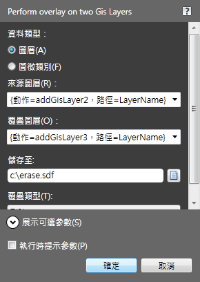

  3. 如果提示您指定工作流程的參數值,請指定參數值。
    例如,「Overlay」工作流程需要您指定要連接的資料倉庫。
    如果工作流程需要其中任意動作的參數,它會顯示提示。
    • 若要連接至資料庫,請指定登入憑證。
    • 若要連接至檔案,請選取適當的 Provider 並按一下 ,然後導覽至檔案。
    • 若要連接至 SHP 資料夾而不是檔案,請選取 SHP Provider,並按一下資料夾圖示以指定資料夾。
    工作流程將執行其定義中的動作,並顯示結果。
    例如,內建「Overlay」工作流程將連接至指定的資料倉庫,執行覆疊,並在地圖中顯示產生的圖層。覆疊本身儲存於指定的 SDF 檔中。AutoCAD Map 3D 工具集 會連接至該 SDF 檔並為其加入「顯示管理員」圖層。連接將顯示在「地圖總管」「資料連接」視窗中。
