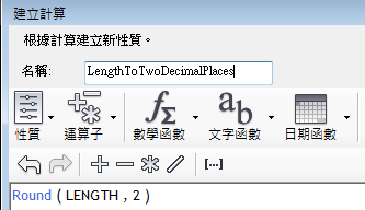

使用運算子執行計算的步驟
例如,如果您要乘以該性質的值,請輸入要相乘的數值或插入要相乘的性質。
若要建立複雜性質演算,請插入 AND 或 OR 運算子,然後插入其他運算子/性質組合。
若要取得有關任何表示式元素的說明,請參閱〈建立表示式 - 參考〉。
使用函式執行計算的步驟
此表示式是計算的性質的定義。
查詢面積或長度的步驟
Geometry 性質在資料倉庫中可能具有其他名稱。其永遠列示在「性質」清單中的「幾何圖形性質」之下。從清單插入性質。請勿手動變更該性質或替換該性質的值。
