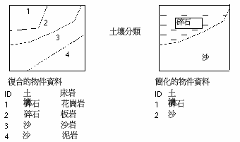

合併欄位可以是物件資料欄位或已連結外部資料庫中的欄。
當您合併拓樸時,AutoCAD Map 3D 工具集 會檢查多邊形之間的每個邊界,以查看兩個多邊形的合併欄位值是否相同。如果是,將移除邊界和形心之一。除了合併和任何新拓樸欄位之外的所有物件欄位均將被移除。
如果毗鄰多邊形不包含合併欄位,則不會合併邊界並且結果多邊形的此欄位中有空值。
當您合併路網拓樸時,AutoCAD Map 3D 工具集 將檢查線之間的節點,以查看兩條線是否在指定的節點相交以及合併欄位是否相同。如果是,將移除節點,並且將關連兩個連結以形成一個連結。除了合併和任何新拓樸欄位之外的所有物件欄位均將被移除,如下圖所示。
如果毗鄰線不包含合併欄位,則不會合併節點並且結果聚合線的此欄位有空值。
