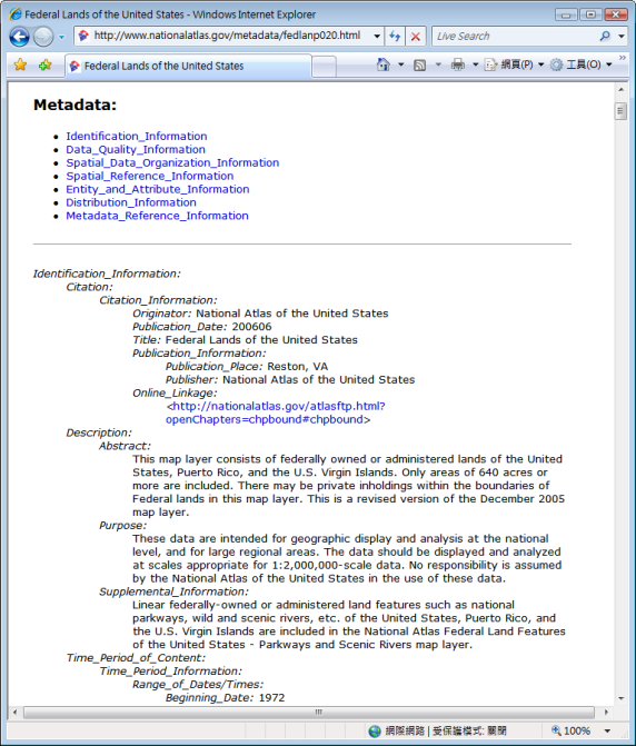

FGDC 格式的詮釋資料範例頁面。
1998 年,聯邦地理資料委員會 (FGDC) 發佈了數位空間詮釋資料的內容標準 ( FGDC CSDGM 標準 )。其目標即為促進電子空間資訊在全世界不同代理機構和地區之間的共用。美國的一些代理機構可能需要建立符合此標準的空間詮釋資料。
