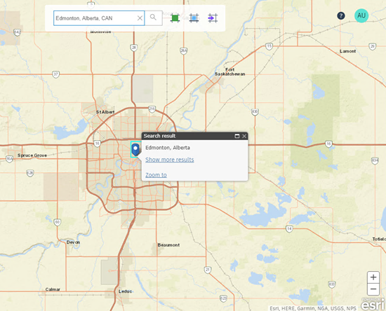

在登入頁面中,使用 ESRI Online 或 Enterprise 憑證登入。

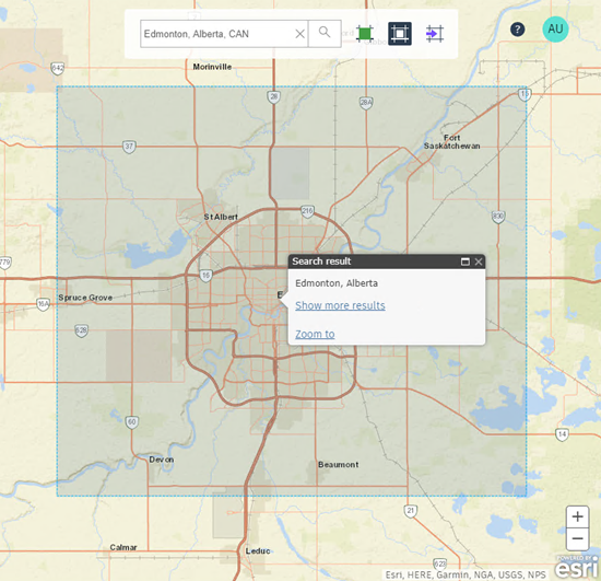

選取目前的地圖實際範圍。
,即可在地圖上繪製矩形的關注區域。
,即可從 SHP 檔案匯入多邊形的關注區域。

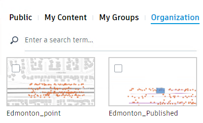

請參閱「ArcGIS 線上說明」,以了解如何尋找與使用您的 ArcGIS 線上內容。

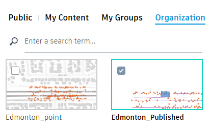

ArcGIS 資料圖層隨即會加入至 Map 3D 圖面。
