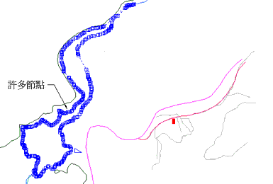

數化地圖時,可能會用比需要的多的詳細資料定義邊緣。使用「簡化物件」可降低等高線、河流和海岸線中不必要的複雜性。簡化物件,也稱為一般化或清除,會減少一條複雜的線上的點的數量。

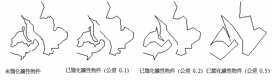

細黑線表示原始聚合線,紅虛線表示公差,藍虛線和點展示結果。
簡化性線物件會在保持聚合線在原始公差廊道內的同時,從聚合線中移除盡量多的點。
一條在不同公差設定中簡化的海岸線
