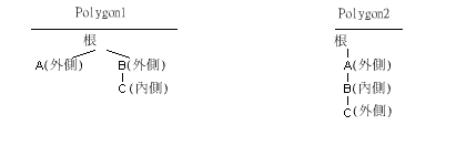

下圖展示了兩個多邊形物件,每個多邊形具有三個邊界。左側多邊形含有兩個離散外側邊界和一個內側邊界。內側邊界在第二個外側邊界中巢狀。右側多邊形也含有兩個離散外側邊界和一個內側邊界。但是,第二個外側邊界在內側邊界中巢狀。
多邊形物件維護樹狀結構以追從邊界並識別巢狀層次。以下插圖展示了上面展示的兩個物件的不同樹狀結構。第一個多邊形樹包含兩個分支,而第二個多邊形樹包含一個分支。
