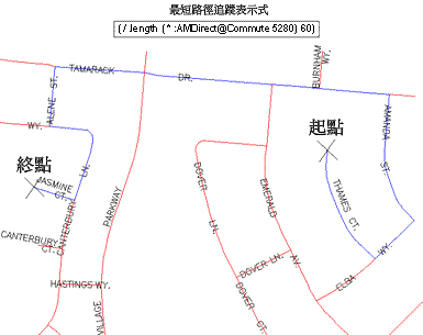

例如,在街道路網圖面中,您可能要尋找消防站和學校之間的最短路徑。
最短追蹤路徑是以阻抗 (穿越線段所花費的時間) 為基礎的。
您可以在路網中為任何連結指定阻抗。此阻抗可指定穿越連結的難度。預設阻抗為連結的長度。
如果路徑的總阻抗低於最小阻抗值,則會忽略該路徑。同樣,如果路徑的總阻抗高於最大阻抗值,則會忽略該路徑。
若要根據時間而非距離在道路路網上執行路網追蹤路徑分析,請使用物件資料欄位或已連結外部資料庫中的欄位為每個連結指定速度或速度限制。然後,您可以將「連結正向阻抗」性質設定為使用此速度限制資料的表示式,例如:
(/ .length (* :speed@street_data 5280))
用每英呎的平均速度除以每個連結的長度 (其中 5280 是每英哩的英呎數)。
產生的分析將依時間 (而非距離) 展示從第一點到第二點的最短路徑。
