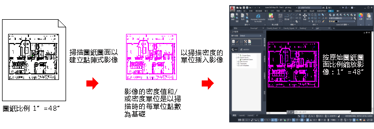

以下範例展示了圖紙比例、密度單位與非地理參考影像 (未使用真實單位資料儲存的影像) 的插入比例之間的關係。使用比例繪製的任何影像 (例如平面圖) 和使用掃瞄機擷取的任何影像均可能屬於此類別。
以下範例中的影像是按照 1" = 48" 的圖紙比例繪製、以每英吋 300 個點掃瞄,然後使用 300 作為密度值、「英吋」作為密度單位插入圖面的。然後,根據 1" = 48" 的圖紙比例調整它的比例。
插入非地理參考的影像時選取的密度單位應與掃瞄影像的單位相符。在這種情況下,單位為英吋,因為影像是以每英吋點數掃瞄的。
請記住,比例必須以相同的單位為基礎。例如,如果原始平面圖中的比例是 1" = 4',則您必須將兩邊的單位轉換為同一單位。在這種情況下,請將 4 英呎轉換為英吋,這就是您將 1" = 48" 用作比例係數的原因。

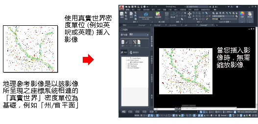

以下範例展示了密度單位與地理參考影像之間的關係。由於無需考慮圖紙比例,因此您可以使用影像表示的單位 (例如英呎或英哩) 插入影像,並且插入時無需調整影像的比例。
地理參考影像包括 GeoSPOT 和 GeoTIFF 檔案類型以及使用 World 檔案作為關聯來源的影像。
