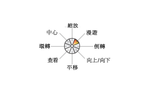

Steering wheels 將許多常用的導覽工具合併到一個介面中,因此可以幫您節省時間。下列各圖展示了不同的可用操控盤:
完整導覽操控盤
基本檢視物件操控盤
小完整導覽操控盤
小檢視物件操控盤
操控盤的外觀
