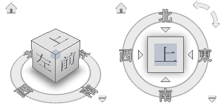

「ViewCube」工具是一個始終存在、可按且可拖曳的介面,可用於在模型的標準視圖與等角視圖之間切換。

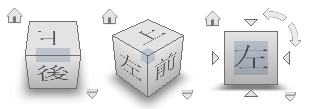

ViewCube 工具顯示後,將在視窗的其中一角以非作用中狀態展示在模型之上。ViewCube 工具會隨著視圖變更提供關於模型目前檢視點的視覺反饋。將游標置於 ViewCube 工具上時,會使其變為作用中狀態。您可以拖曳或按一下 ViewCube,切換至其中一個可用預置視圖、轉動目前的視圖,或切換至模型的主視圖。
控制 ViewCube 的外觀
ViewCube 工具以下面兩種狀態中的一種顯示:非作用中狀態和作用中狀態。ViewCube 工具處於非作用中的狀態時,在預設情況下會成半透明,以便不會隱蔽模型的視圖。處於作用中的狀態時,ViewCube 工具會成不透明,並且可能會隱蔽模型目前視圖中的物件。

使用指南針
羅盤會在 ViewCube 工具下方顯示並指示模型中的北向。您可以按一下羅盤上的基本方向字母以旋轉模型,也可以按一下並拖曳其中一個基本方向字母或指南針環,以互動方式圍繞樞軸點旋轉模型。
