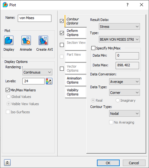

  1. 結果會自動載入到 Autodesk Inventor Nastran 中。
  2. 「結果」下以右鍵按一下「von Mises」,然後選擇「編輯」
  3. 「輪廓選項」頁籤的「結果資料」下,選取「應力」;在「類型」下,選取「BEAM VON MISES STRESS」
  4. 確保已選取「變形選項」「輪廓選項」頁籤。
  5. 按一下「顯示」按鈕以出圖輪廓。

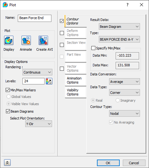

  6. 「結果」上按一下右鍵,然後按一下「新建」
  7. 「輪廓選項」頁籤的「結果資料」下,選取「樑圖表」;在「類型」下,選取「BEAM FORCE END A-Y PLANE 1」
  8. 「名稱」欄位 (左上角) 中,輸入 Beam Force End
  9. 在對話方塊的左側,確保已選取「樑圖表」,且「選取出圖方位」設定為「Y 方向」
  10. 不勾選「變形選項」頁籤,然後按一下「顯示」按鈕。
  11. 「輪廓選項」頁籤的「結果資料」下,選取「樑圖表」;在「類型」下,選取「BEAM MOMENT END A-Z PLANE 1」
  12. 「名稱」欄位 (左上角) 中,輸入 Bending Moment Beam
  13. 確保已選取「樑圖表」,且「選取出圖方位」設定為「Y 方向」
  14. 按一下「顯示」
