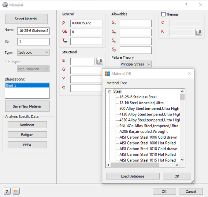

定義材料性質
  1. 在「模型」樹中,以右鍵按一下「材料」 > 「新建」
  2. 在對話方塊中,按一下「選取材料」「材料資料庫」對話方塊將顯示一些可用的材料資源庫。
  3. 按一下「載入資料庫」
  4. 瀏覽至 C:\Program Files\Autodesk\Inventor Nastran 2024\In-CAD\Materials,然後開啟 ADSK_materials.nasmat 檔案。材料樹中會填入可用材料。
  5. 「Steel」品類下,選取「16-25-6 Stainless Steel」。在「材料」對話方塊的「結構」區域中,確保「G」欄位為空白。
  6. 「材料資料庫」對話方塊和「材料」對話方塊中,按一下「確定」以建立材料。

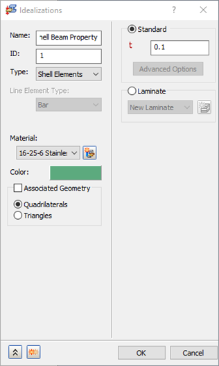

定義物理性質
  1. 在「模型」樹的「物理屬性」下,以右鍵按一下「薄殼」 > 「新建」
  2. 在「物理屬性」對話方塊中,進行下列設定:
    • 名稱:Shell Beam Property
    • 類型:薄殼元素
    • 材料:16-25-6 Stainless Steel
    • 四邊形
    • 厚度 (t):0.1
  3. 按一下「確定」以建立性質。

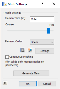

對模型建立網格
  1. 以右鍵按一下「網格模型」 > 「編輯」
  2. 「元素大小」設定為 0.32,將「元素順序」設定為「線性」,然後按一下「確定」以產生網格。
