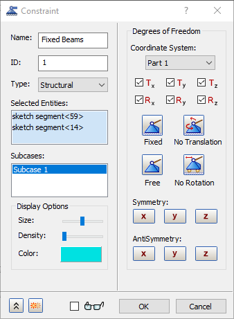

  1. 在樹狀檢視中,以右鍵按一下「約束」,然後選擇「新建」
  2. 將約束更名為 Fixed Beams

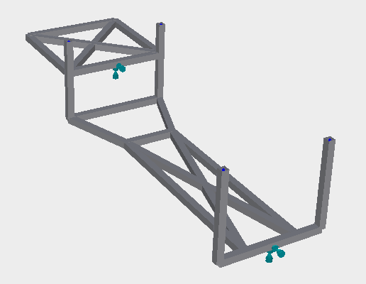

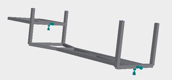

  3. 選取要固定的線,如下圖所示。
  4. 請確保在「子案例」清單中選取「子案例 1」
  5. 保留「約束」對話方塊中的所有預設值。
  6. 按一下「確定」以建立固定約束。

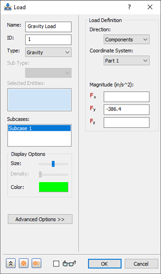

  7. 「負載」上按一下右鍵,然後選擇「新建」
  8. 將負載更名為 Gravity Load
  9. 「類型」選取「重力」。在「大小」下的「Fy」欄位中,輸入 -386.4
  10. 按一下「確定」以建立負載。

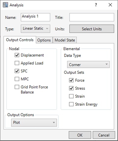

  11. 在樹狀檢視中,以右鍵按一下「分析 1」,然後選取「編輯」
  12. 「元素輸出控制」下方的「輸出集」,勾選「力」
  13. 按一下「確定」
  14. 儲存模型。
