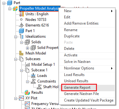

  1. 在樹狀檢視中,以右鍵按一下「正規模態分析」分析名稱,然後選取「產生報告」

  7. 在樹狀檢視中,再次以右鍵按一下「正規模態分析」,然後選取「產生報告」

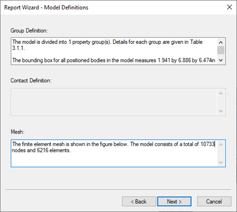

  10. 「報告精靈 - 模型定義」視窗即會出現。按「下一步 >」

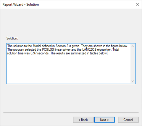

  11. 「報告精靈 - 解」視窗即會出現。按「下一步 >」

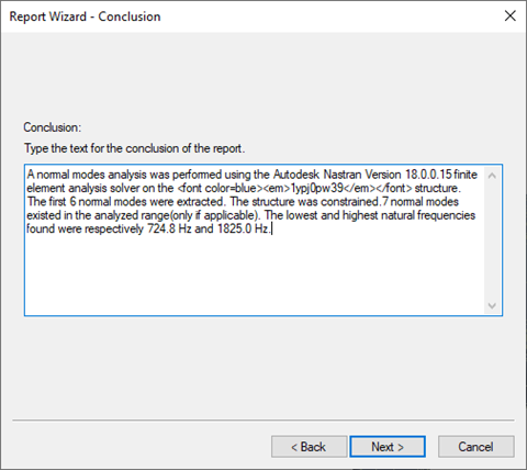

  12. 「報告精靈 - 結論」視窗即會出現。按「下一步 >」

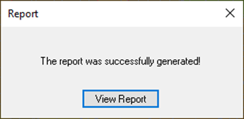

  14. 按一下「報告」快顯對話方塊中的「檢視報告」按鈕,以開啟您剛建立的 HTML 檔案。請注意,報告的數字已隨著文字自動產生。
