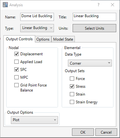

  1. 在樹狀檢視中,以右鍵按一下「分析 1」,然後選擇「編輯」
  2. 「名稱」輸入 Dome Lid Buckling,對「標題」輸入 Linear Buckling。從「類型」下拉式功能表中選取「線性挫曲」
  3. 按一下「選項」頁籤,然後對要萃取的「模數」輸入 3。這將指示 Autodesk Nastran 計算前三個特徵值。
  4. 按一下「確定」以返回樹狀檢視。

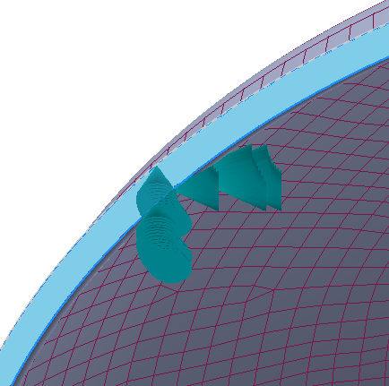

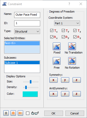

  6. 在樹狀檢視中,於「子案例 1」下以右鍵按一下「約束」,然後選擇「新建」
  7. 將約束更名為 Outer Face Fixed
  8. Inventor Nastran 內將模型轉向,讓您可以清楚檢視並點選上方最外側那一面。
  9. 請確保在「子案例」清單中選取「子案例 1」
  10. 接受預設設定並按一下「確定」以建立固定約束。

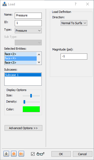

  11. 「子案例 1」下的「負載」上按一下右鍵,然後選擇「新建」
  12. 「名稱」變更為 Pressure
  13. 「類型」下拉式清單變更為「壓力」。在「負載定義」下方,對「大小」輸入 -1
  14. 請確保在「子案例」清單中選取「子案例 1」

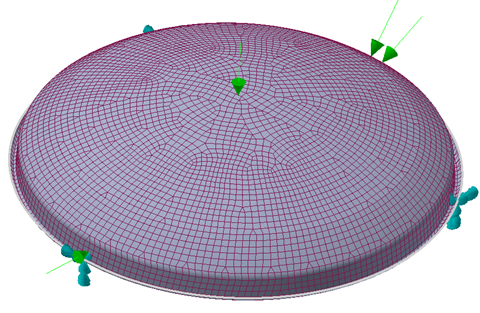

  15. 以個別點選的方式或使用點選框的方式選取模型中的所有上方面。
  16. 「負載」對話方塊應如下所示。
  17. 按一下「確定」。模型外觀應如下所示。
