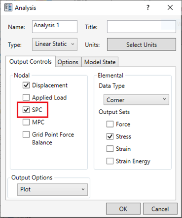

  1. 在樹狀檢視中,以右鍵按一下「分析 1」,然後選取「編輯」
  2. 確保已在「節點輸出控制」下選取「SPC」勾選方塊。
  3. 按一下「確定」
    SPC (單一點約束) 是指約束的 Autodesk Nastran 術語。由於 Autodesk Inventor Nastran 全都以幾何圖形為基礎,因此表面上所有套用約束的節點都被視為單一點約束。此步驟對於萃取因強制位移負載所產生的反作用力非常重要

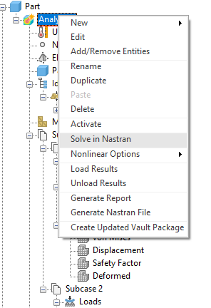

  4. 按一下「儲存」以儲存您的工作。
  5. 「分析 1」上按一下右鍵,然後選取「以 Nastran 求解」
