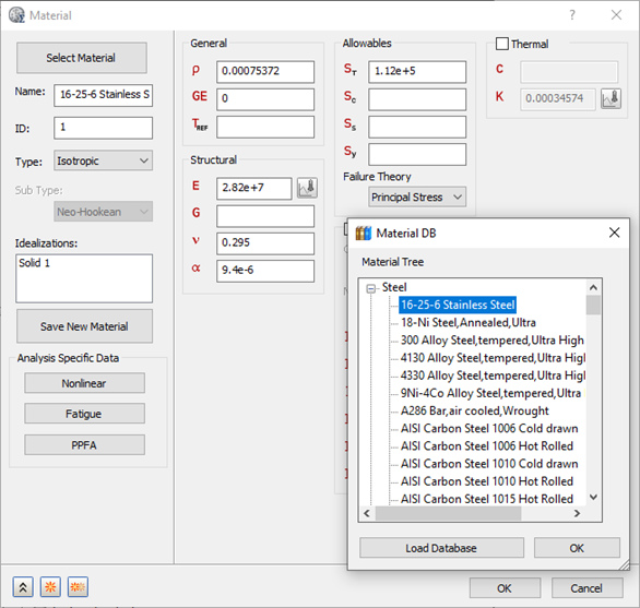

  1. 「模型」樹中,以右鍵按一下「材料」,然後選擇「新建」
  2. 在對話方塊中,按一下「選取材料」
  3. 「材料資料庫」對話方塊將填入可用的資源庫。按一下「載入資料庫」
  4. 瀏覽至 C:\Program Files\Autodesk\Inventor Nastran 2024\In-CAD\Materials,然後開啟 ADSK_materials.natmat 檔案。
  5. 材料樹中會填入可用材料。在「Steel」品類下,選取「16-25-6 Stainless Steel」
    忽略有關「失效理論」的任何訊息。

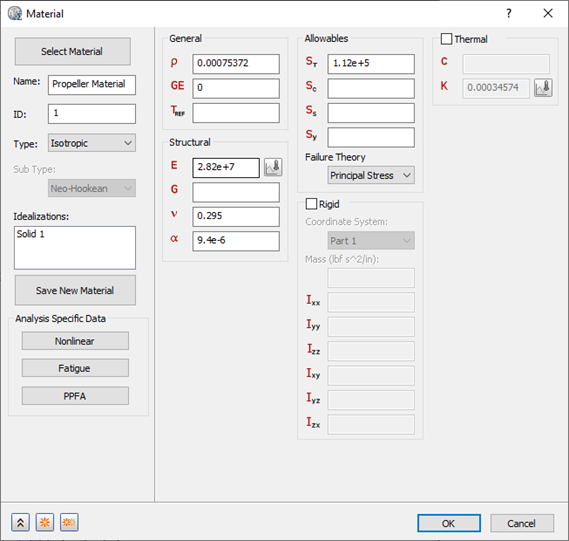

    正規模態分析的關鍵要素是剛性和質量。在定義正規模態分析的自訂材料時,請務必確保已在材料資訊中定義質量密度。
  6. 將材料更名為 Propeller Material
  7. 按一下「確定」以建立材料。

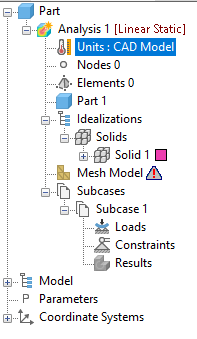

  8. 「模型」樹的「物理屬性」下,檢查標準品類下是否有任何既有的定義,例如「實體」「薄殼」。下面顯示的「實體 1」是既有的定義範例:
    如果有任何既有的定義,請以右鍵按一下「物理屬性」 > 「全部刪除」。執行此作業可確保您不會有多餘的材料顯示在零件網格中並參與分析。

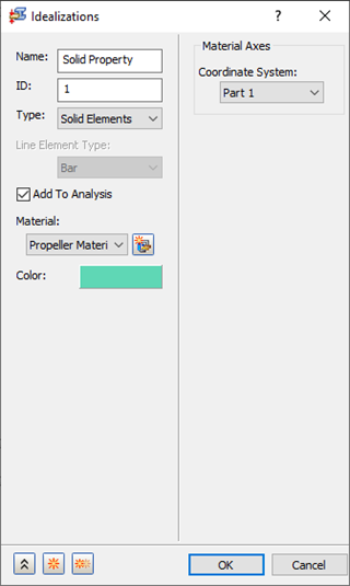

  9. 「模型」樹中,以右鍵按一下「物理屬性」,然後選擇「新建」
  10. 將性質更名為 Solid Property
  11. 「類型」下拉式功能表中選取「實體元素」,並確保「材料」設定為「螺旋槳材料」。接受其他預設。
  12. 按一下「確定」以建立性質。

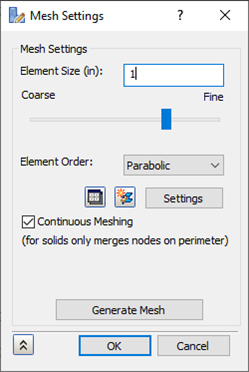

  13. 「網格模型」上按一下右鍵,然後選擇「編輯」
  14. 「元素大小」欄位中輸入 1
  15. 接受預設值,然後按一下「確定」以產生實體網格。
