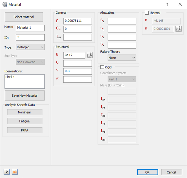

  1. 「模型」樹中,以右鍵按一下「材料」,然後選取「新建」
  2. 「名稱」變更為 Steel
  3. 「結構」群組中,在「E」輸入方塊中輸入 30E6,在ν (nu)」輸入方塊中輸入 0.3
  4. 按一下「確定」
    在接下來的幾個步驟中,我們將定義元素性質。
  5. 「模型」樹中,以右鍵按一下「物理屬性」,然後選取「新建」
  6. 「類型」下拉式功能表中選取「薄殼元素」
  7. 請確保「材料」設定為「Steel」
  8. 「名稱」變更為 0.125” Shell
  9. 選取「標準」單選鈕,然後在「t」(厚度) 輸入方塊中輸入 0.125
  10. 按一下「確定」

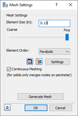

  11. 「網格模型」上按一下右鍵,然後選取「編輯」
  12. 「元素大小」變更為 0.15

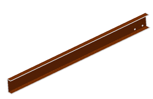

  13. 按一下「產生網格」,然後按一下「確定」。模型外觀應如下所示。

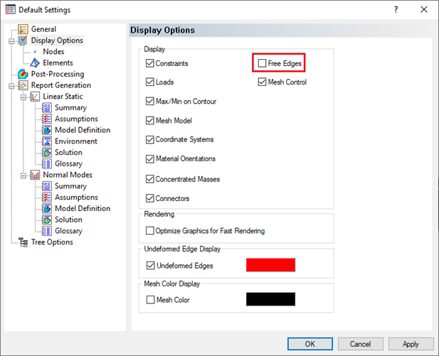

  14. 若要移除白色邊,請移至「預設設定」,再移至「顯示選項」,不勾選「自由邊」
