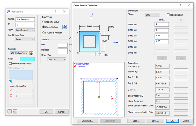

對於此模擬,我們將對結構套用線元素。為了執行此作業,我們將建立新的線類型物理屬性。
strCmdFornewIdealization = "<NewIdealization Name=""Line Elements"" ID=""1"" Type=""0"" LineElementType=""1"" InputType=""2"" ShapeType=""12"" HasTapperedBeam=""0"" DIM1_EndA=""0.1016[m]"" DIM2_EndA=""0.1016[m]"" DIM3_EndA=""0.00635[m]"" DIM4_EndA=""0.00635[m]"" HasAssociatedGeo=""0"" PreLoadType=""0"" OffsetType=""0"" AddToFEModel=""1"" Color=""11087083"" CoodinateSystemID=""0"" MaterialID=""2"" EntitiesCount=""0""/>"
Type = 0 表示使用線元素。LineElementType = 1 表示使用樑元素。InputType = 2 和 ShapeType = 12 表示針對線元素使用方形斷面。
這些指令等同於透過使用者介面定義物理屬性。
